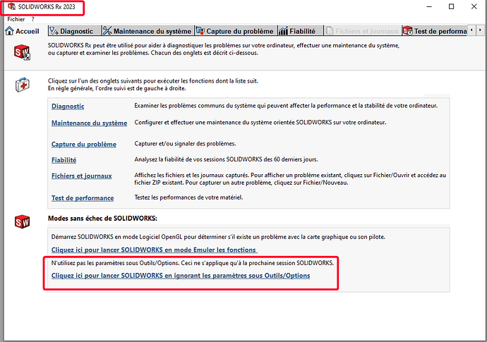

Test en réinitialisant temporairement unprofil usine.
Pour cela ferme solidworks, lance solidworks RX puis tu clique sur ce lien:
Cela t’ouvrira Sw avec un profil vierge comme à l’installation pour une session (ensuite rétabli le profil d’origine).
Ensuite essai de faire la fonction de tôlerie suhaitée.
Si cela fonctionne, cela vient de ton profil utilisateur dans Sw (profil vérolé)
Si ce n’est pas le cas cela vient de ton SW (installation à revoir?)
Bonjour cela fonction en mode sans echec.
Il va donc falloir repartir soit d’un profil vierge, soit repartir d’un profil fonctionnel. (d’un collègue)
Pour conserver ton profil tout en repartant d’un nouveau vierge tu peux renommer le dossier SW correspondant à ta version en OLD dans l’éditeur de registre.
Ordinateur\HKEY_CURRENT_USER\SOFTWARE\SolidWorks\SOLIDWORKS 2025
et tu le renommes en Ordinateur\HKEY_CURRENT_USER\SOFTWARE\SolidWorks\OLD_SOLIDWORKS 2025
Tu redémarre SW et tu refais ton profil
