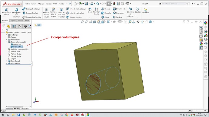

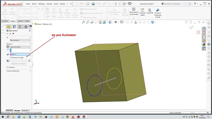

Zauważyłem, że w AI trzeba stworzyć 2 ciała w jednym pomieszczeniu, na przykład bazę, sześcian, a następnie wyciągnąć do tej bazy drugie ciało bez łączenia go – bardzo ważne.
Kończymy z dwoma ciałami objętościowymi.

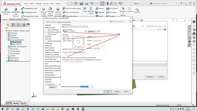

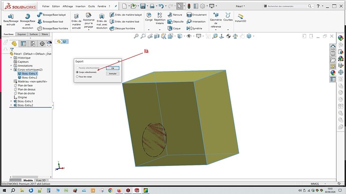

Następnie eksportuj oba ciała do STL niezależnie, kostkę do STL1, a drugą ekstrudację do STL2, z opcją " nie konwertuj danych wyjściowych STL do przestrzeni dodatniej ", " binarny " i " fine " oraz w oknie eksportu " wybrana sylwetka".

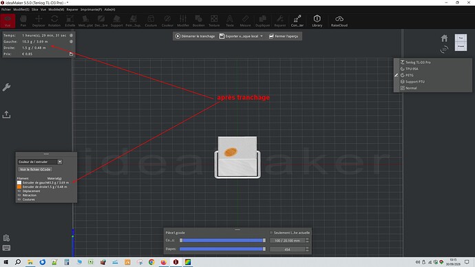

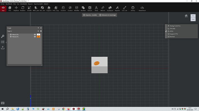

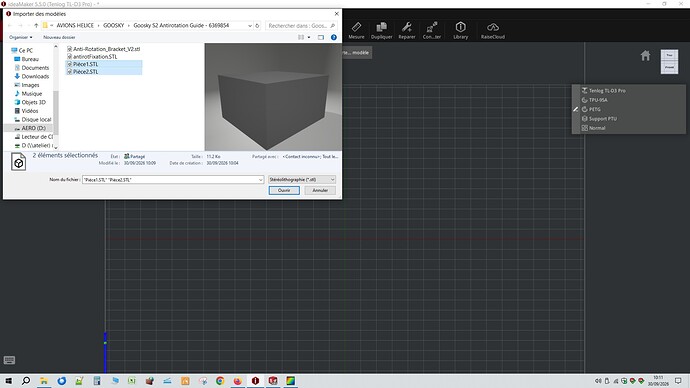

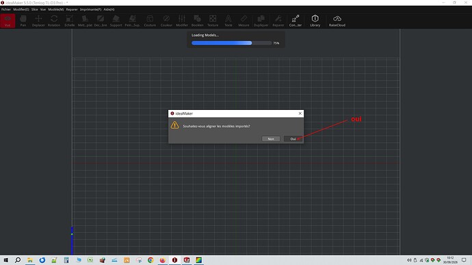

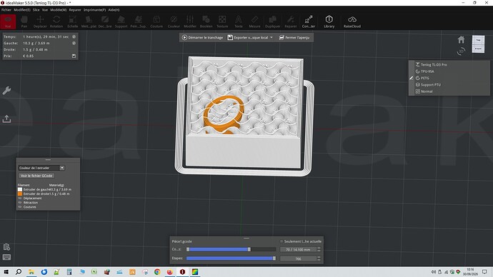

W ideamakerze importuj 2 STL, a po ich wybraniu kliknij prawym przyciskiem i " merge into a single mesh " oraz przypisz każdemu STL ekstruder koloru, który pasuje do nich.
