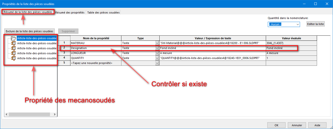

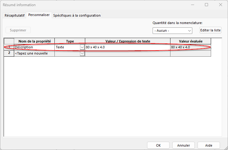

Cześć,
Otwiera plik profilu sldlfp.
Następnie przechodzisz do edytora właściwości i sprawdzasz, czy właściwie jest wypełniona:
2 polubienia

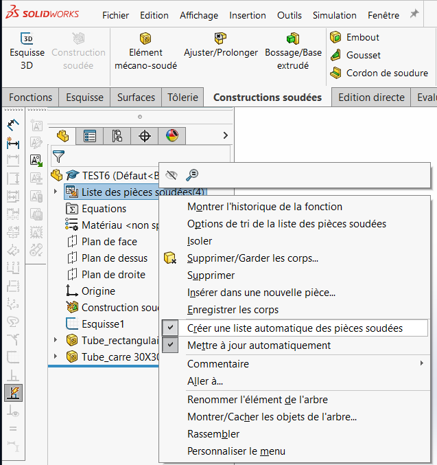

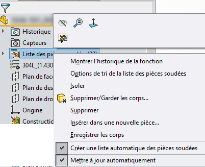

Cześć;
Czy to nie wynika z opcji " automatyczna aktualizacja" lub " automatyczne tworzenie" na liście spawanych części (prawdopodobnie aktywne na jednej stacji roboczej, ale nie na drugiej)?
2 polubienia

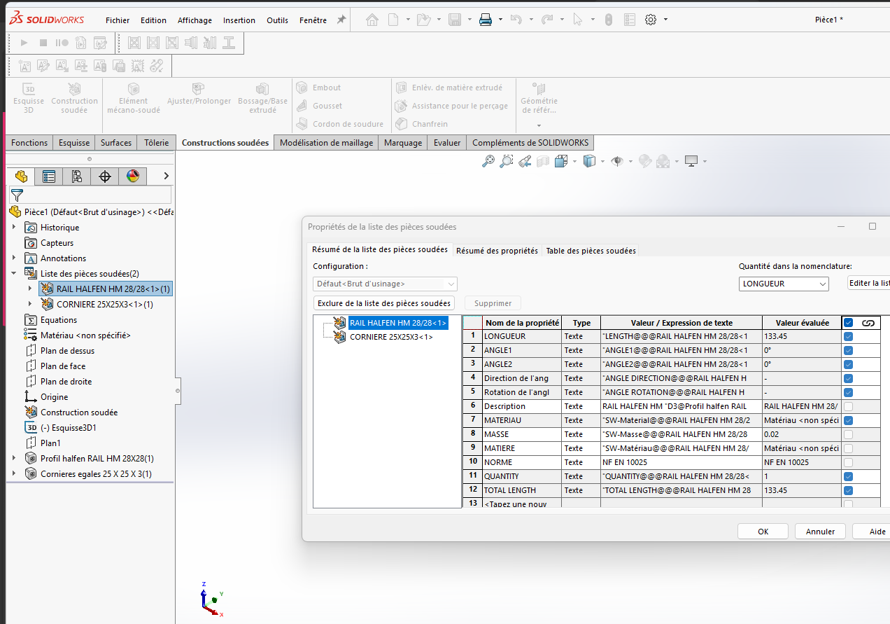

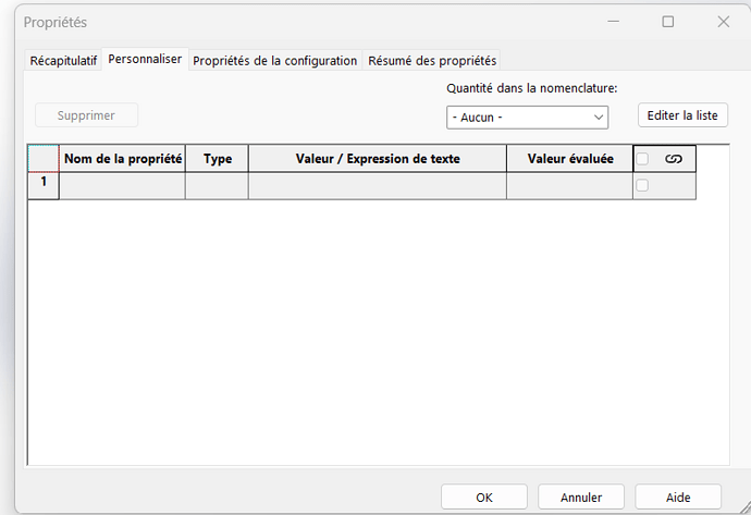

BARDZO DZIĘKUJĘ ZA WASZE OPINIE!

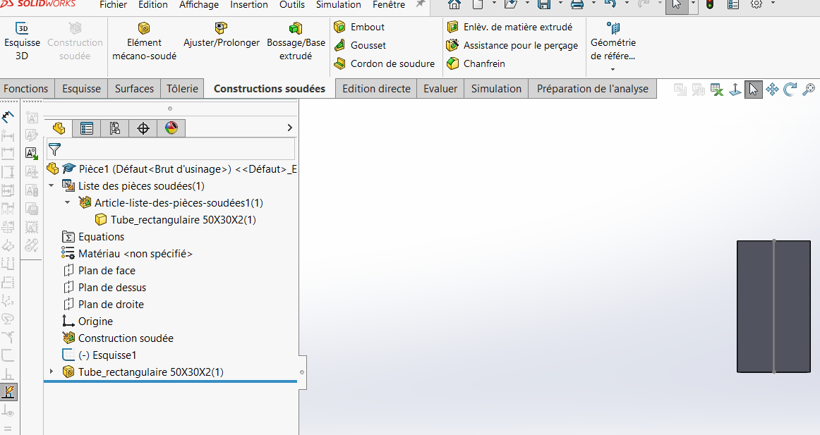

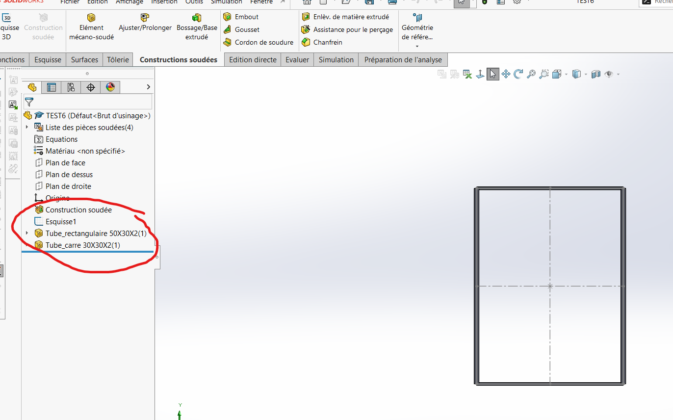

Wysyłam ci zdjęcia, o które mnie prosiłeś. Ale nie rozumiem, bo od rana biorę go i nie mogę znaleźć rozwiązania.
Wysyła część bezpośrednio.
Na tym samym etapie co ty rozumiem

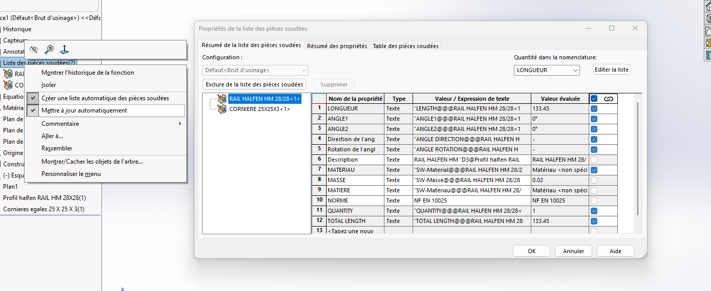

Problem znalazłeś już na swoim pierwszym zdjęciu
Dodaje właściwość opisu oraz pożądaną wartość.
Następnie, gdy użyjesz tego profilu w nowym pokoju, zostanie on automatycznie pobrany.
Dla tych już utworzonych, w liście spawanych części wybierasz użyty profil i dodajesz właściwość.
Miłego dnia
1 polubienie

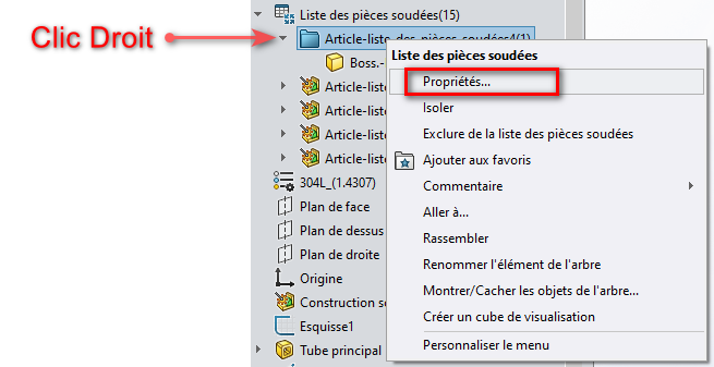

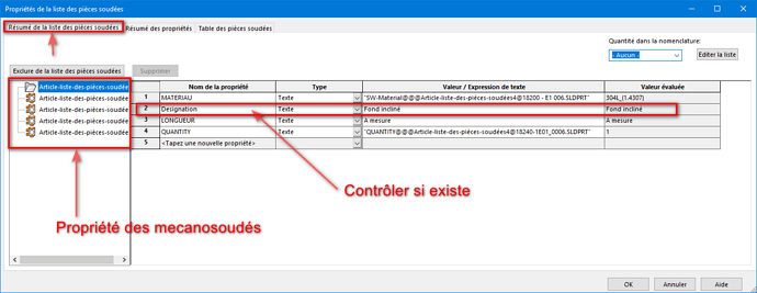

Mam wrażenie, że mylisz właściwości dokumentu z listami mechanicznie spawanych.
Aby sprawdzić, czy właściwość " Opis " istnieje w spawanej maszynie, kliknij prawym przyciskiem myszy na element z listy spawanych części => Własność...
I nie, te właściwości nie pojawiają się na liście właściwości " PLIKU ",
To nie są te same listy.

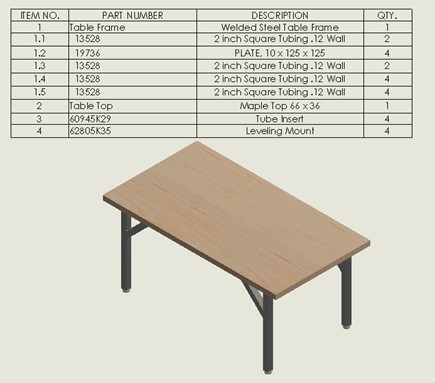

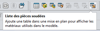

Aby sporządzić " opisy " mechanicznie spawanych elementów na arkuszu rysunku, konieczne będzie użycie tabeli sporządzanych części:

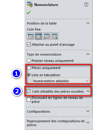

Powinieneś nam powiedzieć, nad którą wersją Solidworks pracujesz.
=> Lista materiałów (część spawana) musi być w trybie " tylko część " lub w trybie listy tabulacyjnej" (1)
ale przede wszystkim sprawdź " listę spawanych części" (2)

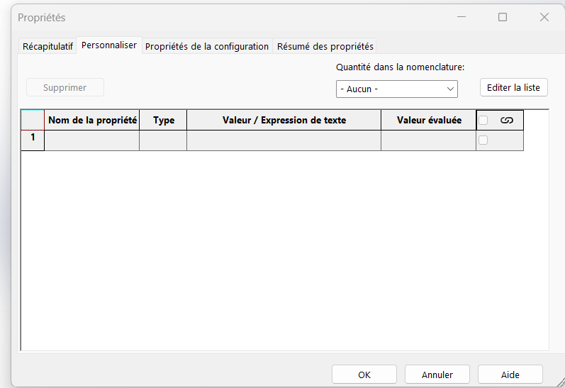

Tutaj odnoszę się do wszystkich podanych powyższych odpowiedzi, nie pokazałeś nam, czy Twoje mechanicznie spawane pliki profilowe zawierają właściwość " Opis ".

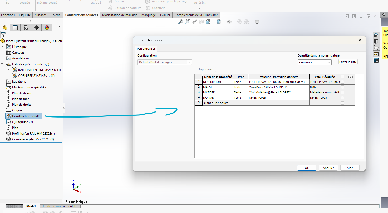

Moje profile spawanych mechaników nie mają opisu, więc to ode mnie zależy, czy je zabieram do domu, nie robią się automatycznie przy tworzeniu profilu. ale moje pytanie brzmi: wcześniej miałem SolidWorks i nie znałem właściwości tych części, więc to część tego (opis) i nie musiałem tego tam umieszczać. Jednak w nowej wersji czy jesteśmy zobowiązani ręcznie wprowadzać opis?
Cześć,
To dziwne, bo uważam, że profile spawania, które chyba są dołączone do SW, zawierają wszystkie niezbędne właściwości, a listę można oczywiście rozszerzyć.
1 polubienie
Brakuje jej spójności...
Najprostszym sposobem w tym przypadku byłoby pobranie ustawień i konfiguracji Solidworks (*.sldreg) ze stacji roboczej kolegi, jeśli używasz dokładnie tych samych wersji, w przeciwnym razie spróbuj już po odzyskaniu profili)...
2 polubienia
Witam wszystkich! Udało mi się rozwiązać problem, nadając każdemu opis po osobie. Aby uniknąć tworzenia 1000 opisów dla różnych profili, po prostu stworzyłem tabelę w Excelu. Zajęło mi to znacznie mniej czasu. Więc domyślnie byłem w swoim pokoju; Opis (rurka 50x50x2) Aby to się stało automatycznie, wybrałem cytaty. następnie wstawiłem tabelę w Excelu. Wyszedłem z niego i otworzyłem go ponownie, żeby wykrył opis za mnie. w tym przypadku zrobiłem coś automatycznego, wybierając ale uszkodzone (A&" x "&B2&" x "&C) = 50X50X5, na przykład. Następnie zweryfikowałem mój stół i usunąłem domyślną konfigurację (pierwotną) i od tego momentu robię klasyczną rejestrację dla typowego profilu dla konstrukcji spawanej. Dziękuję każdemu z Was i mam nadzieję, że moje wyjaśnienie może wam pomóc.
