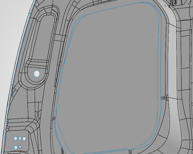

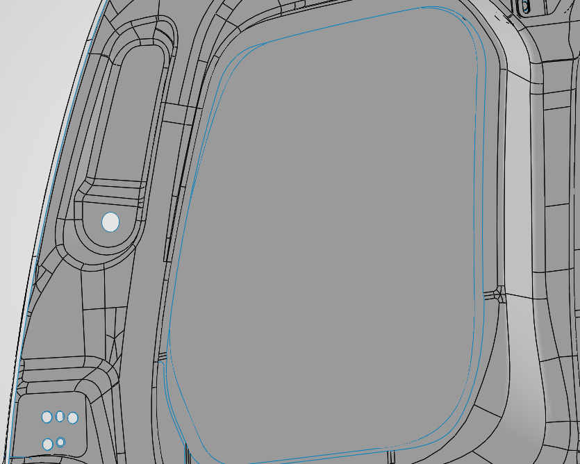

Bonjour , pouvez vous me dire comment supprimer les traits bleu sur un 3D importer d’un fichier STEP voir en pièce jointe .

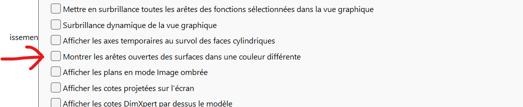

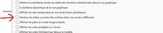

Ca peut venir de là aussi
