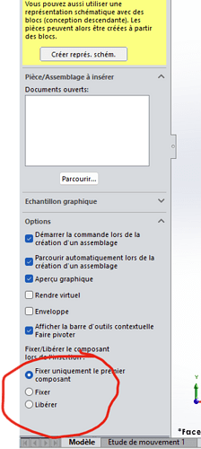

Bonjour,
Lorsque vous commencez votre assemblage ou lors d’ajout de pièce, regardez ici :
Je pense que la solution est ici.
2 « J'aime »

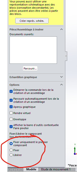

Parfait merci bien, j’ai fais le test et ça fonctionne
Je vous souhaite une belle après-midi et je vous remercie de votre aide
