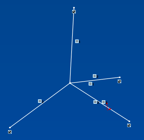

Eine andere Lösung...
Zeichnen Sie in einer 3D-Skizze 4 Segmente von einem beliebigen unbeschränkten Punkt P zu den 4 Punkten A, B, C und D. Fügen Sie eine Gleichheitsbeziehung auf den Längen der 4 Segmente hinzu, und Sie sind fertig. P ist der Mittelpunkt der Kugel.
Ja... Ich werde versuchen!
Deutlich einfacher zu bauen als das, was ich vorgeschlagen habe (aber ich kann spüren, dass SW bei Änderungen ziemlich schnell überall rot wird).
Ja, es wird von Anfang an rot (unmöglich, die Gleichheit bei den 4 Segmenten zu setzen - > bei direkter Einschränkung)
Es funktioniert sehr gut. Sie müssen nur die nützlichen Beziehungen einfügen:
- alle automatischen Beziehungen zu löschen, die nach der Erstellung der Segmente bestehen (z. B. Koinzidenzen oder Rechtwinkligkeiten),
 - Fügen Sie jedem Segmentendpunkt eine feste Beziehung hinzu (da die Koordinaten bekannt und fest sind),
 - Markieren Sie alle Zeilen in den Segmenten und fügen Sie eine Gleichheitsbeziehung hinzu.
