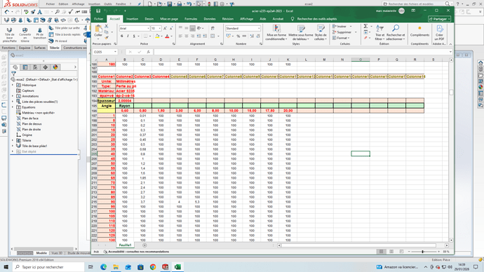

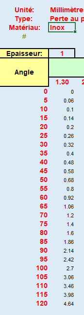

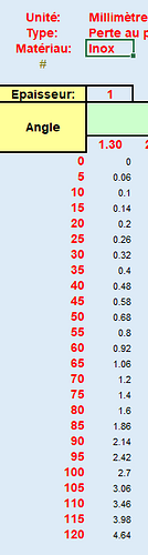

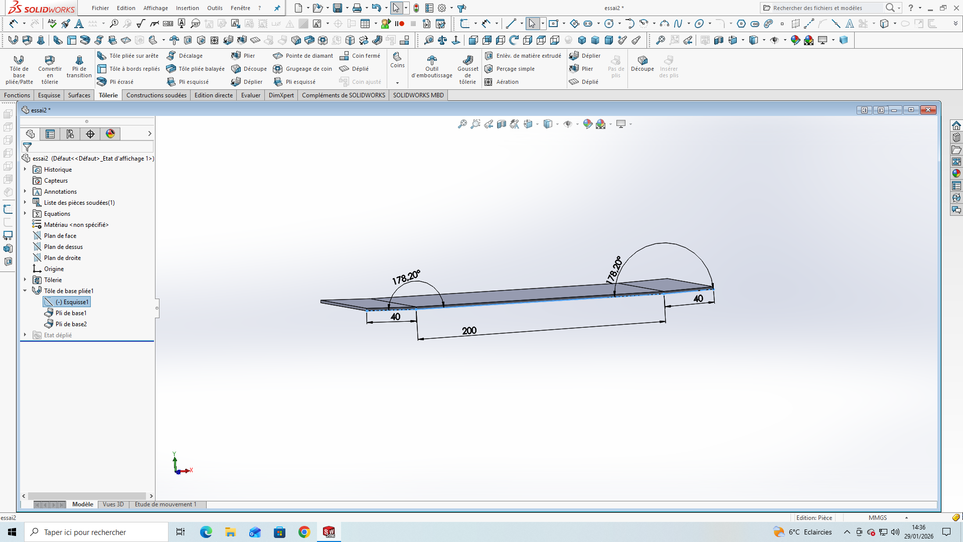

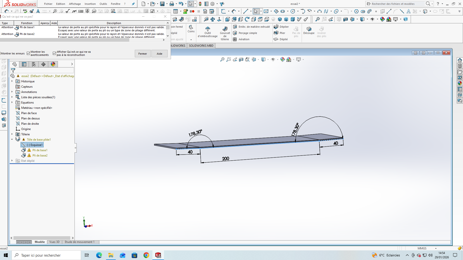

Bonjour à tous, pourquoi ma table ne fonctionne pas avec un angle supérieure à
178°20, elle devrais marcher au moins jusqu’ a 179° étant, que la perte au plis et renseigner dans la table, elle fonctionne avec tous les autre angle , jusqu’à 90°puique les perte sont dans la table, je met des capture d’écrans pour plus de compréhensions, merci pour vos réponses. marco.

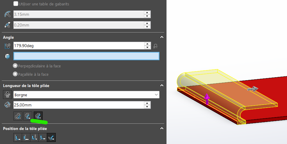

Je pense qu’il faut que tu coches l’option de pliage -pli tangent-.
Cela devrait résoudre ton problème

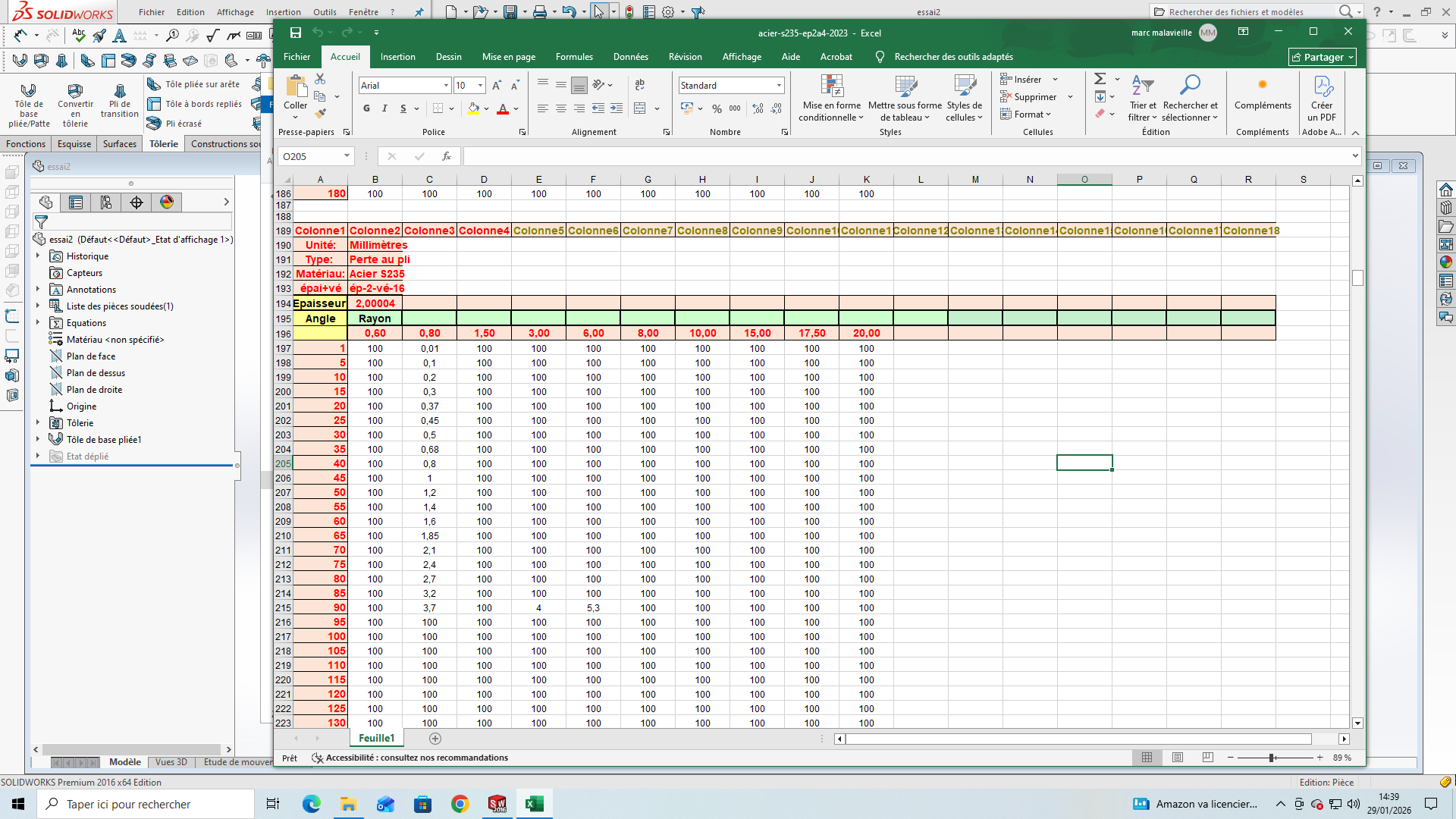

Voir capture écran de ma table:

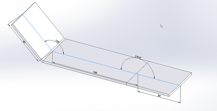

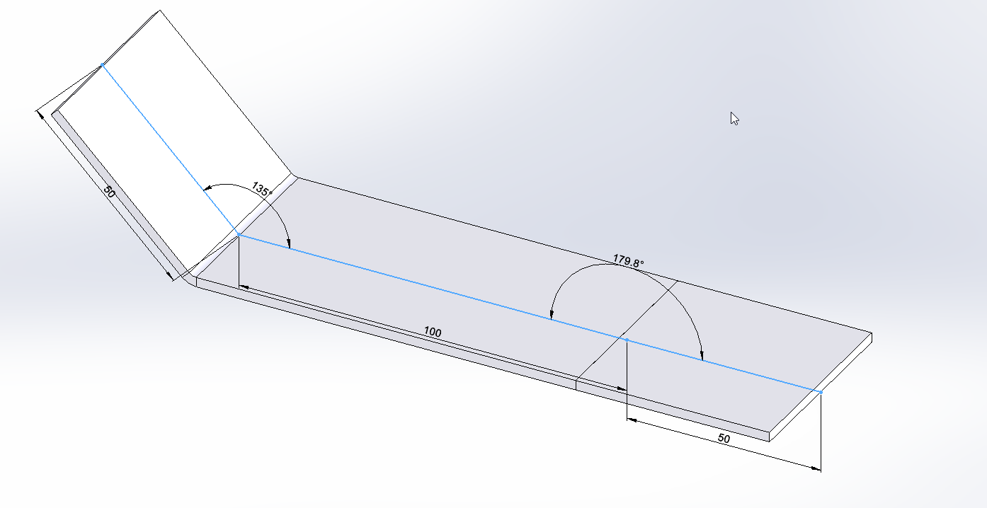

Et une pièce avec un angle de 179.8 qui fonctionne sous SW2023.
En revanche avec 179.99 un pli disparait et ne revient plus si je change par un autre angle un nouveau bug sympathique pour le module tôlerie!
Si tu change ta table n’oublie pas de la recharger en passant par un facteur K entre temps car la table est enregistré dans la pièce et pas rafraichit sauf si tu change le procédé de pliage.

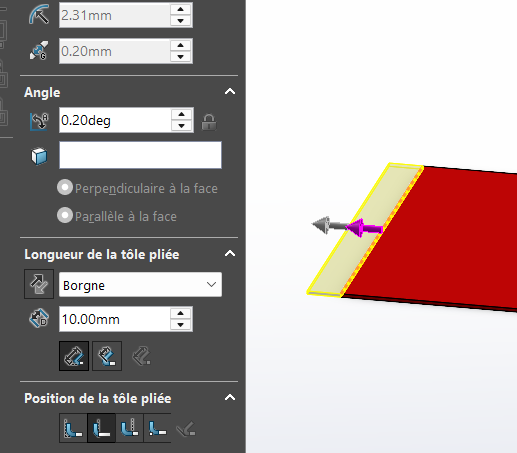

Si je comprends bien vous parlez d’un angle à 0.2°?
OK sur la presse plieuse on rentrera un angle de 179.8° mais dans SW ce sera 0.2°.
