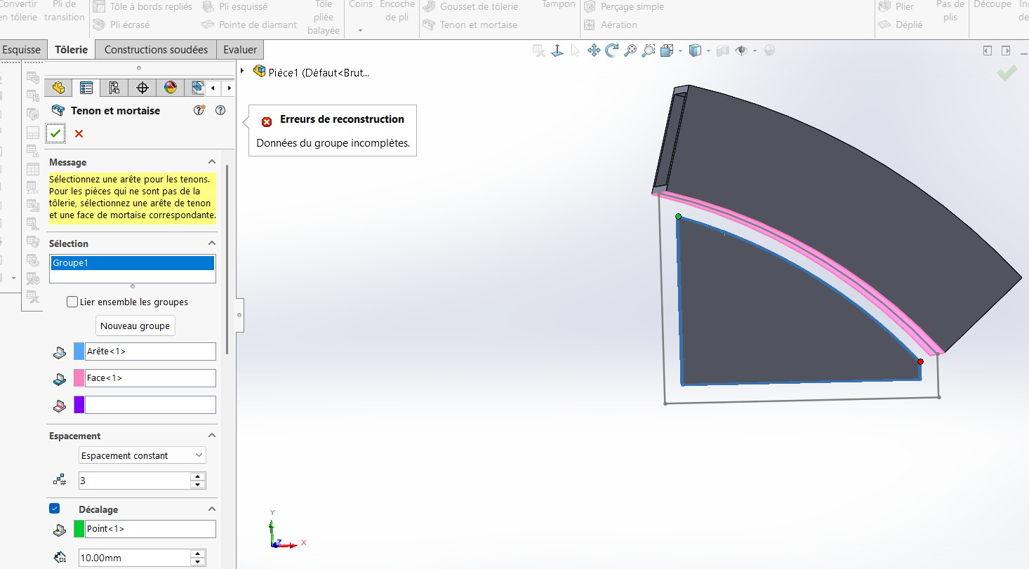

bonjour a tous, j’ai une autre question. je suis actuellement sur la fonction tôlerie et ne je parviens pas a lui insérer des tenons mortaise sur une courbe. aurez vous une solutions pour moi? car je vaudrais éviter de crée une esquisse en intègrent des tenons.
Bonjour,
Il semble que ce ne soit pas possible pour les faces courbes. au survol du champ, le tiptext indique bien de sélectionner une face plane.
1 « J'aime »
bonjour @Silver_Surfer
Oui et d’autant que lors de la fabrication avec des tenons mortaise il y a des histoires de retreint qui ne sont pas géré par SW et la mise à plat je demande à voir.
:wink:
1 « J'aime »
J’avais verifier sur une version ancienne de SW et de CATIA avec un chaudronnier.
Effectivement il y a difference avec le développé réel de la tole et du modèle 3D.
Il faut faire attention au sens de la face choisi lors de la transformation en tôlerie d’un volume. La face choisie détermine le sens du dépliage.
