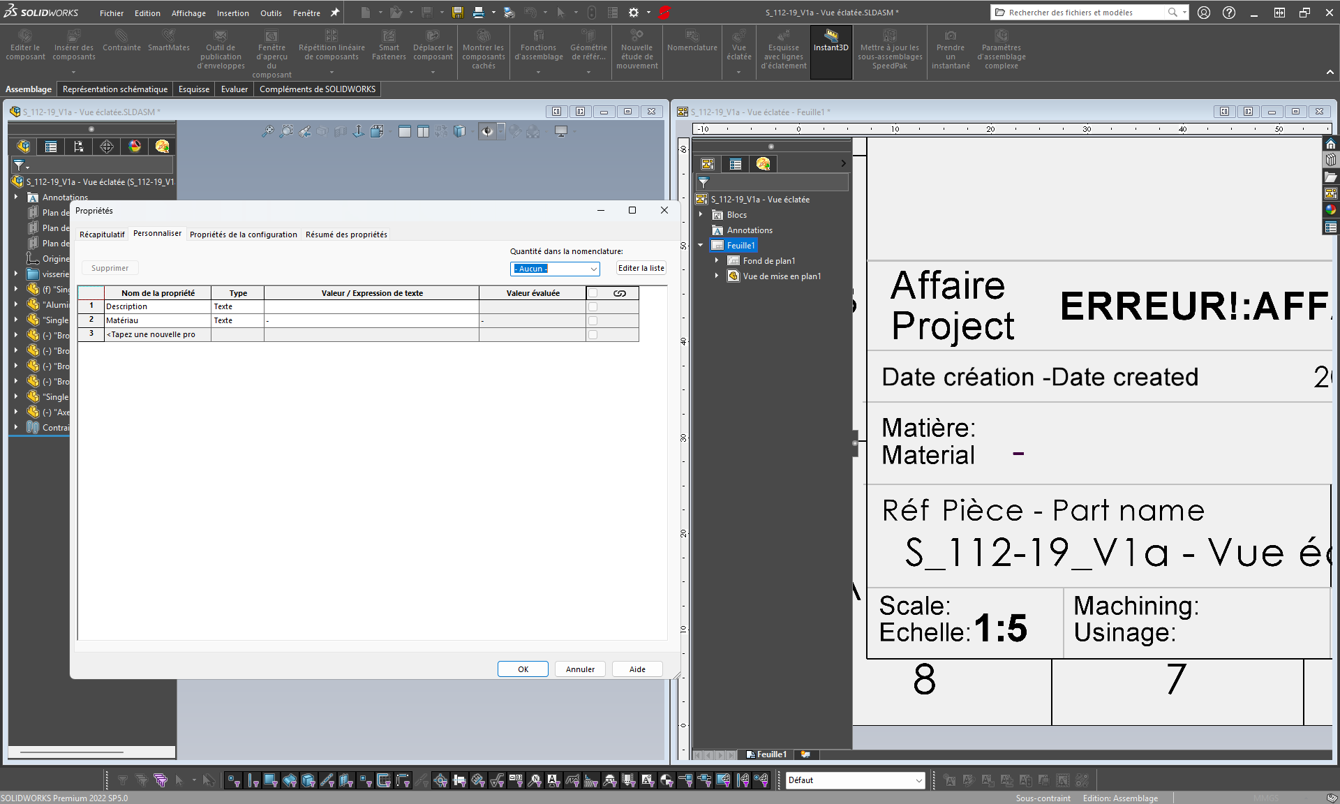

Bonne nouvelle tout fonctionne grâce à vos bonnes informations. C’est simple quand on va dans le bon menu ![]()
Avez vous une astuce pour le matériau qui dans le cas de ce sous ASM est composé de plusieurs matériaux. Que mettre ?
Si je ne renseigne pas cette valeur cela me met un erreur dans la MEP.
Crée simplement la propriété correspondante (ici: Matériau), mais sans renseigné de valeur. L’erreur disparaitra.
Mais il est plus qualitatif de mettre " - " comme valeur pour indiqué qu’il ne s’agit pas d’un oubli mais bien le caractère "non applicable " dans ce cas.
Normalement dans les assemblages il n’y a pas de matériaux visibles. Les matériaux seront renseignés dans la nomenclature.
Pas conseillé de forcer la matière.
Merci @Le_Bidule
Le pb c’est qu’il me met une erreur sur la matière avec la suggestion de @Silver_Surfer . As-tu une astuce ? a part créer un modèle de plan sans la zone $PRPSHEET:« Matériau »
A noter que l’astuce de @Silver_Surfer ne fonctionne pas pour l’instant.
Mea Culpa (zozo en mode zombi)
Mon erreur est la plus bête de la semaine !
Au lieu de sélectionner matériau dans la liste j’ai taper matériaux avec un X. Alors évidemment cela ne plait pas à SW…
Après correction cela fonctionne très bien ![]()
