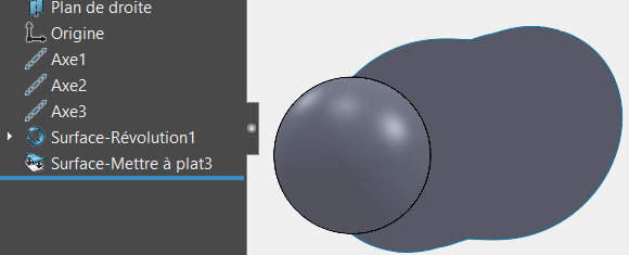

A dlaczego nie wykonać płaskiego rzutu powierzchni kuli? Łatwiej jest wtedy powtórzyć kawałki, a następnie wszystko należy ponownie zwinąć z dobrze ułożonymi odkształceniami.
Jestem nowym użytkownikiem na SW po długim czasie pod Creo, ale tak kiedyś robiłem tekstury po lewej stronie (przykład uchwytu z odciskami palców) i zobaczyłem na SW, że istnieje funkcja spłaszczania.
Witam, rzeczywiście możesz położyć kulę płasko za pomocą narzędzia do płaskiej powierzchni (dostępnego tylko w wersji premium), ale stamtąd, aby odnieść sukces w tworzeniu puzzli, nie próbowałem, ponieważ uważam, że poprzednie metody są odpowiednie.
Test płaski, trochę mniej czysty niż gdybyśmy przeszli przez ćwiartki:
Próbowałem, ale nie mogłem
