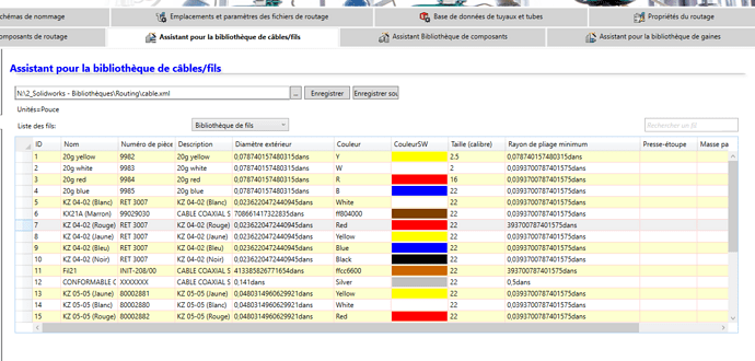

Bonjour à tous,
Pour du routage de câble, j’ai voulu modifier le rayon de courbure minimal d’un câble car dans le routage 3D, il est fixé à 1mm au lieu de 8mm.
J’ouvre donc la bibliothèque de câble issue d’un fichier .xml et là j’en perd mon latin. Quelle est cette unité « dans » partout dans les colonnes ? Quand j’ouvre l’XML avec un navigateur, j’ai des mm.
Est-ce que quelqu’un connait cette « unité » ? J’imagine le rapport avec les mm (1mm = 0.0393700…dans) mais j’ai quelques craintes à modifier le fichier via Solidworks.
Note : Je suis encore sous SW 2023 et ça fait pareil à un collègue sur SW 2025.
Vos retours / idées sur cette étrangeté sont les bienvenues, je sèche après recherche sur le net.
Merci

Bonjour;
Je pense que c’est un ratio (Facteur) par rapport au diamètre du câble:
https://help.solidworks.com/2022/French/swelec/DialogCableProjectProperties.htm
https://help.solidworks.com/2022/French/swelec/DialogCableRefPropertiesNew.htm
Voir:
Facteur du rayon de courbure :
Saisissez la valeur du facteur du rayon de courbure. En général, le constructeur fournit cette valeur. Elle sert à calculer le rayon de courbure.
Rayon de courbure (facteur du rayon de courbure x diamètre) :
Cette valeur est automatiquement calculée à l’aide du facteur du rayon de courbure et du diamètre. Vous pouvez la modifier si nécessaire. Un facteur supplémentaire (1,5) peut être ajouté au rayon de courbure minimum défini dans les propriétés de câble/fil pour effectuer une transition en douceur lorsque le routage est entre deux chemins non connectés situés dans différents plans, par exemple. Cette valeur est utilisée pour le routage 3D du câble.
Extrait de l’aide Solidworks pour l’assistant bibliothèques câbles/fils:
https://help.solidworks.com/2025/French/SolidWorks/sldpiping/t_creating_cable_wire_excel.htm?id=756714c4f7c14d27ab8890aaaf782701#Pg0
