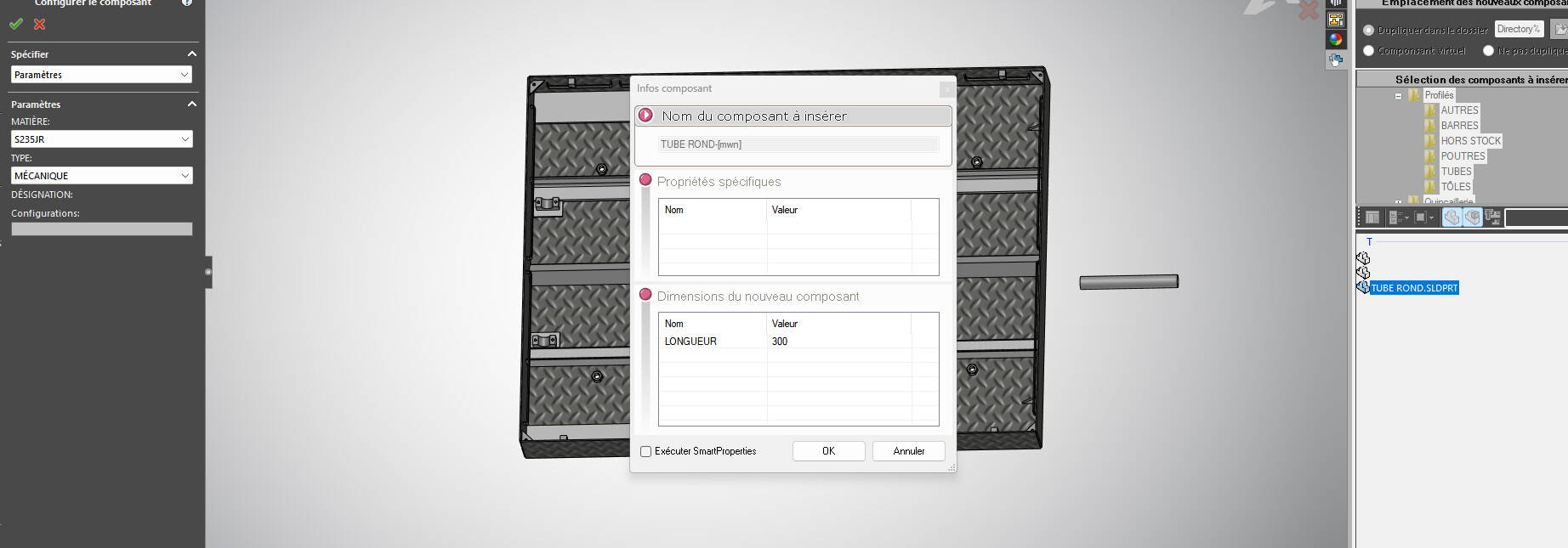

Avant, mes pièces fonctionnaient en configuration classiques, il s’agissait de pièces de bibliothèque (par exemple du Plat Laminé avec plusieurs tailles) que je voulais extraire dans le dossier de mon affaire. CloneComponents était donc le compagnon idéal pour ça (avec la fonction pour renommer, impeccable !)
À la suite d’une formation, j’ai découvert le PropertyManager de solidworks, qui me permet de choisir la configuration d’une pièce directement via le FeatureManager de façon claire.
Je suis confronté à un petit soucis lorsque je combine ces deux fonctions :
En effet, lorsque je vais chercher mon fichier configuré avec le PropertyManager à l’aide de CloneComponents, le complément me propose de choisir la longueur, néanmoins je n’ai plus accès à la configuration que je souhaite dans le PropertyManager (je ne peux pas cliquer car la priorité se fait sur la fenêtre de CloneComponents. Et lorsque je valide, la pièce n’est pas insérée.
Est-ce un problème connu ? Existe-t-il une solution pour palier à ça ?
