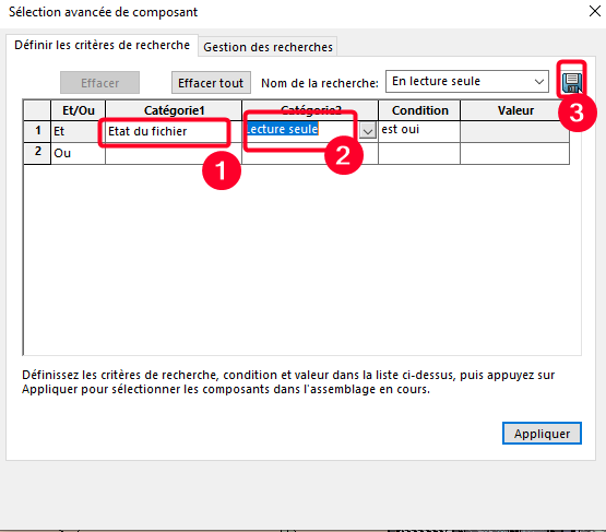

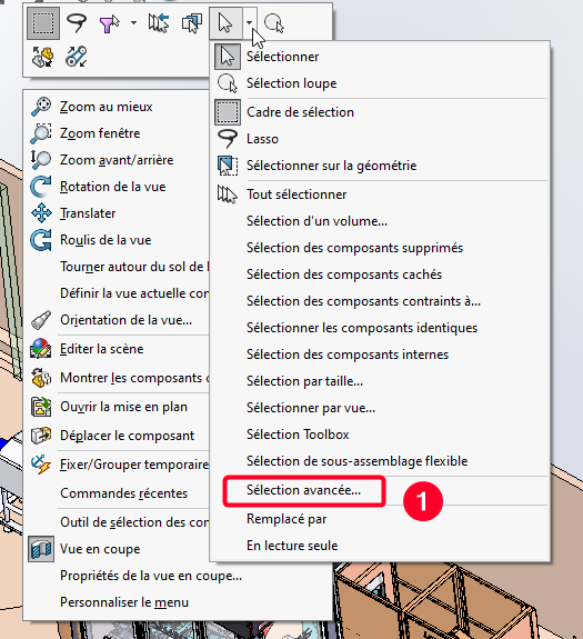

Oui tu peux faire une sélection avancée.
Clic droit puis:
ou
Et ensuite:
L’enregistrement (3) sert à l’ajouter aux favoris (Taper le nom avant ici: lecture seule), puis enregistrer sur la disquette puis onglet Gestion des recherches et cocher le favoris nécessaire:
