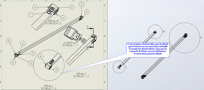

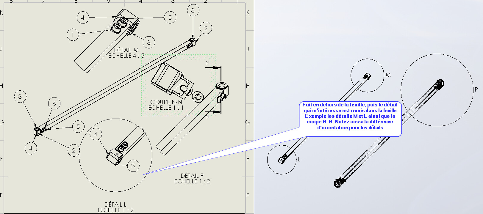

Voici une astuce pas orthodoxe mais que j’utilise pour montrer des détails sans surcharger la feuille elle même.
Non! Pas taper la tête ![]()
Le truc c’est que tu ne sais pas où est située ta coupe L-L.
Mais je comprends j’ai déjà pratiqué ce genre de biscoonz.
Mais c’est pas trop ISO ![]()
