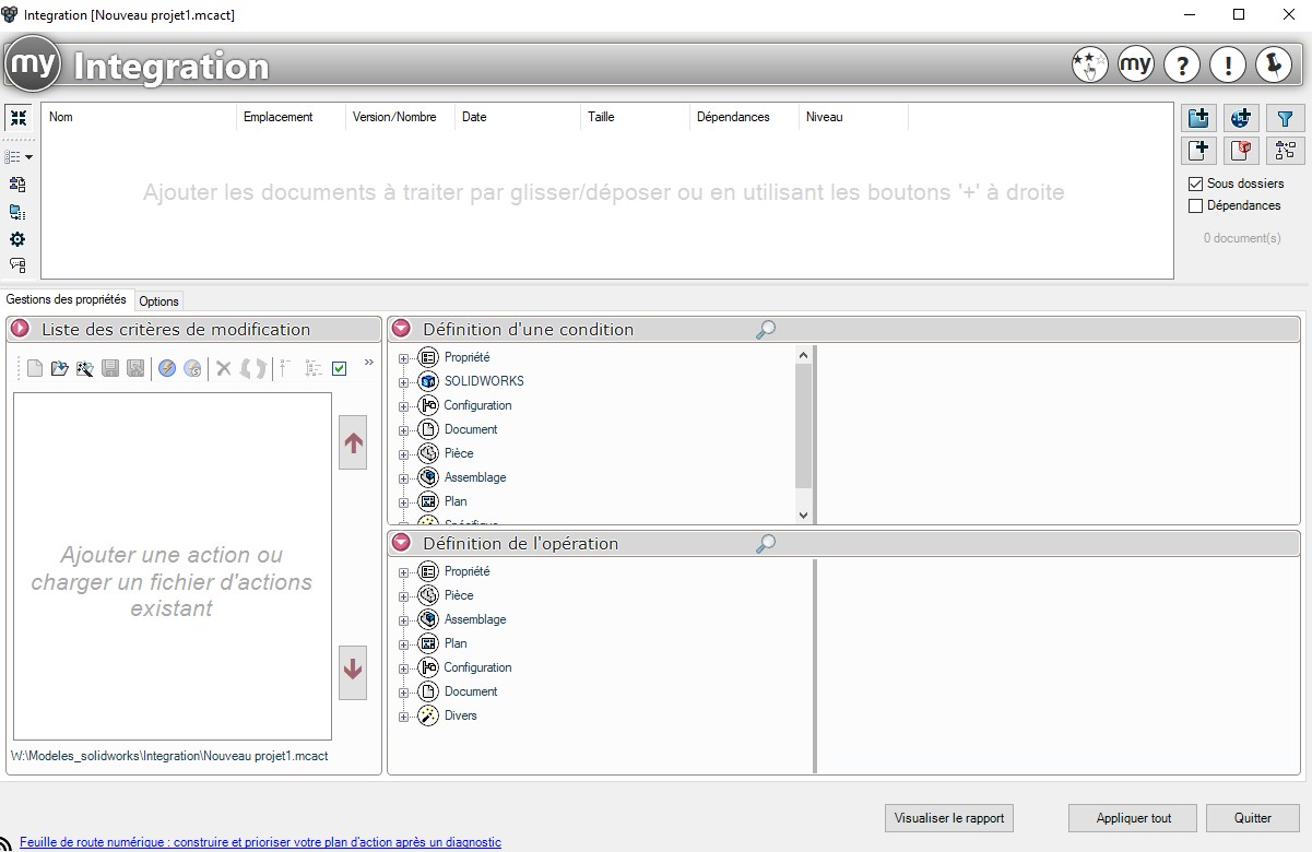

L’outil utilisé pour réaliser ce basculement se fait via une macro, avec l’outil 'Intégration".=>

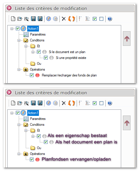

Bonjour;
Je ne suis pas certain qu’il faille faire une macro (bien que cela soit possible)
Dans l’outil « Intégration » il est possible d’ajouter une condition au traitement exemple:
  • Si le document est une mise en plan
  • ET
  • Une propriété existe
Alors on applique l’opération de remplacement du modèle de fond de plan
il est aussi possible de faire l’inverse:
  • ET
  • Une propriété n’existe pas
2 « J'aime »
