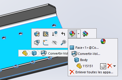

Witam
Wygląd można przypisać na kilku poziomach:
- ciało (całe ciało)
– funkcja (wszystkie twarze wygenerowane przez funkcję)
— powierzchnia (tylko wybrane powierzchnie).
Jeśli chodzi o to, co chcesz zrobić, będzie to na poziomie powierzchni. Tak więc w ręcznym wybieraniu po...
Powodzenia...

Tak, za pomocą kreatora wiercenia, ale nie za pomocą funkcji usuwania materiału, gdzie @a_eriaud jest słuszne.
