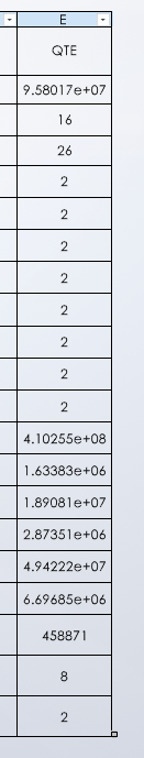

je rencontre un problème sur mes nomenclatures automatiques, quand je la génère je me retrouve avec des quantités fausses, et pas de peux (exemple: pour une quantité réel de 8 pièces il m’en affiches 458 871 ) je pense que c’est en liens avec les répétitions mais je ne suis pas sur

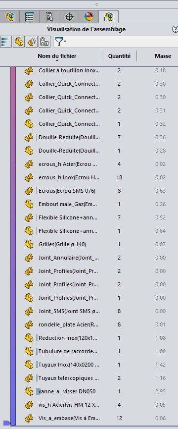

  2. Sinon tu vas dans « insertion » + « Évaluer »+« Visualisation de l’assemblage » et là tu vas découvrir exactement les quantité réel de ton assemblage.
Regarde cette vidéo, en espérant que cela t’expliqueras un peu en détail ce que je suis en train de te dire =>https://www.youtube.com/watch?v=yDII7xlpV48

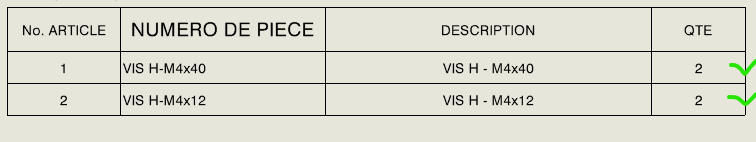

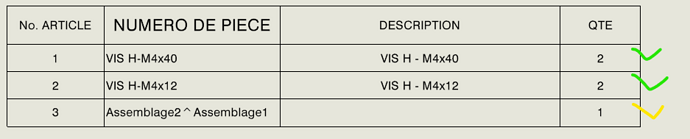

Voici le détail de mon assemblage (SW2022SP4)=>

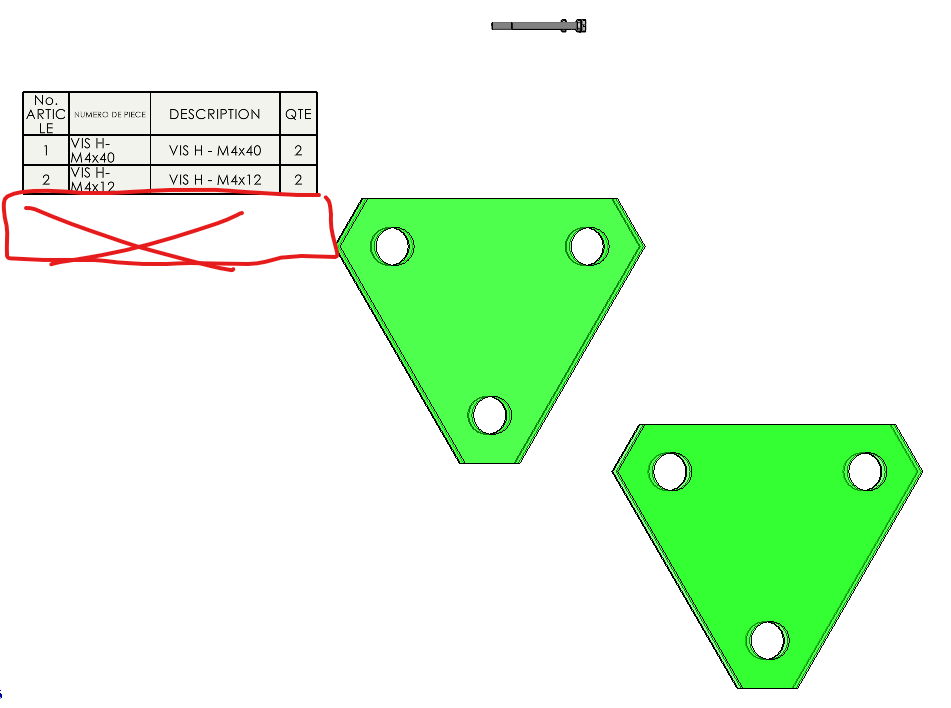

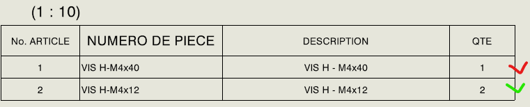

Non la qté est mauvaise des la création de la nom sur la MEP :

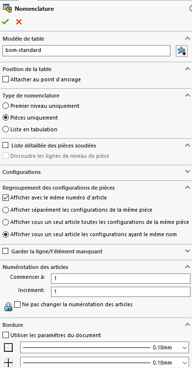

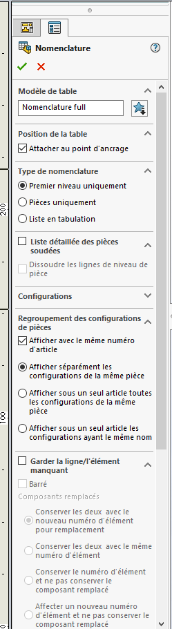

et voici mes options à la création :

Tes options de nomenclature ne sont pas pour un 1er niveau, tu veux bien une nomenclature complète de ton assemblage A (avec tout ce quelle comporte, y compris le détail de toute les pièces des sous-assemblage compris dans ton assemblage A?)

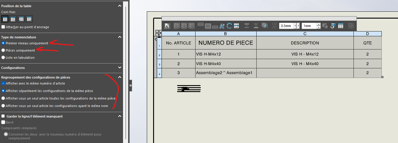

Plusieurs choses à considérer dans tes assemblages impactant tes nomenclatures. Je passe les configurations apparement tu as bien paramétré ta nomenclature. Mais il faut voir plus dans ta configuration de nomenclature si tu es au premier niveau ou que tu as séléctionné que les pièces.

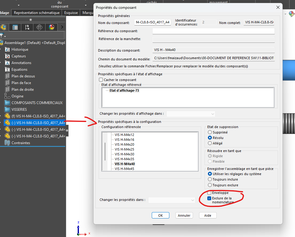

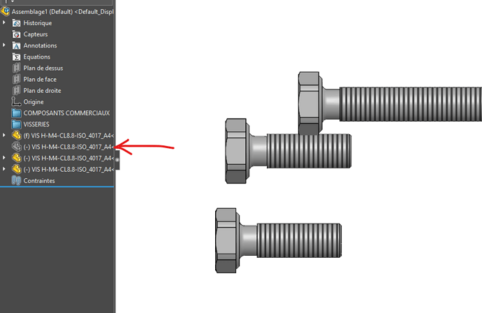

Cacher une pièce = ne l’enlève pas de la nomenclature, c’est juste graphique.
Etat de suppression = la pièce est supprimée dans ton assemblage temporairement (si configuration), elle est soustraite à ta nomenclature

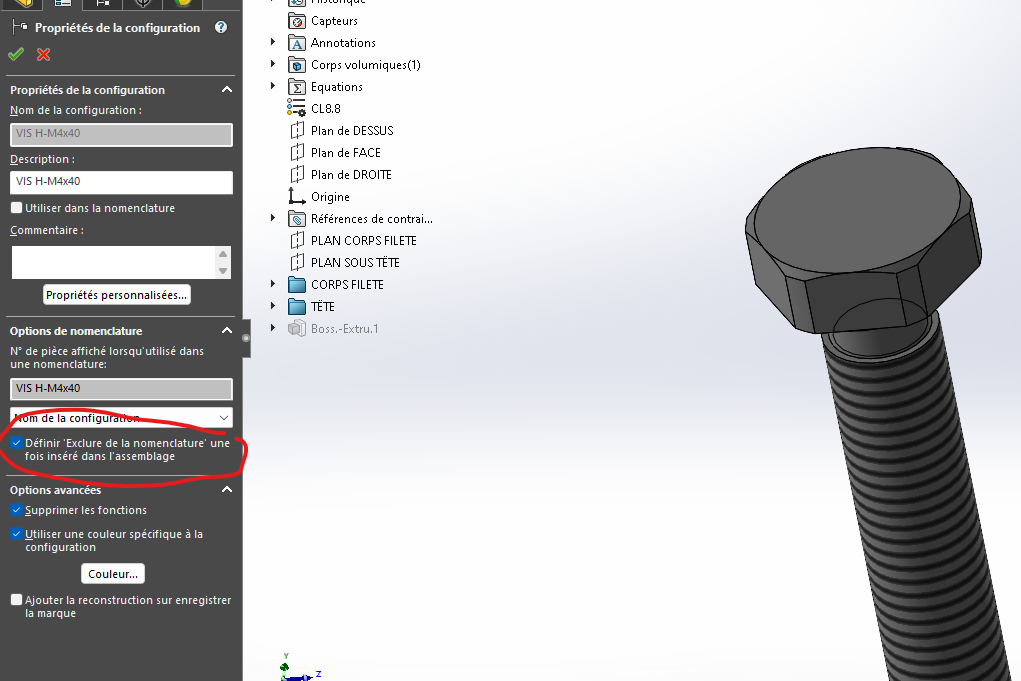

Exclure de la nomenclature directement via l’assemblage (Cela implique que juste pour cet assemblage et uniquement lui et dans cette configuration (sauf si tu lui indique dans le menu déroulant à coté). Si cette pièce est utilisée ailleurs elle appartiendra à une autre nomenclature
Attention de ne pas appliquer l’exclusion directement dans la configuration par défaut de ta pièce

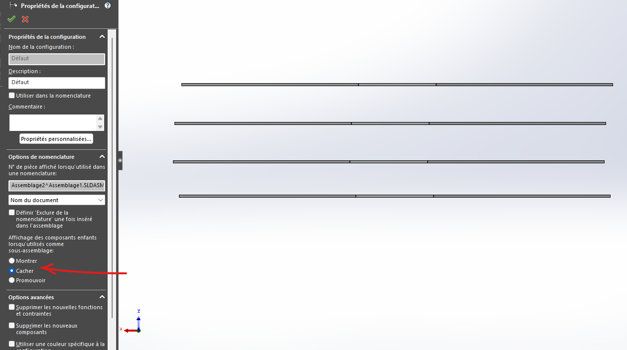

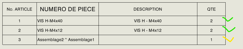

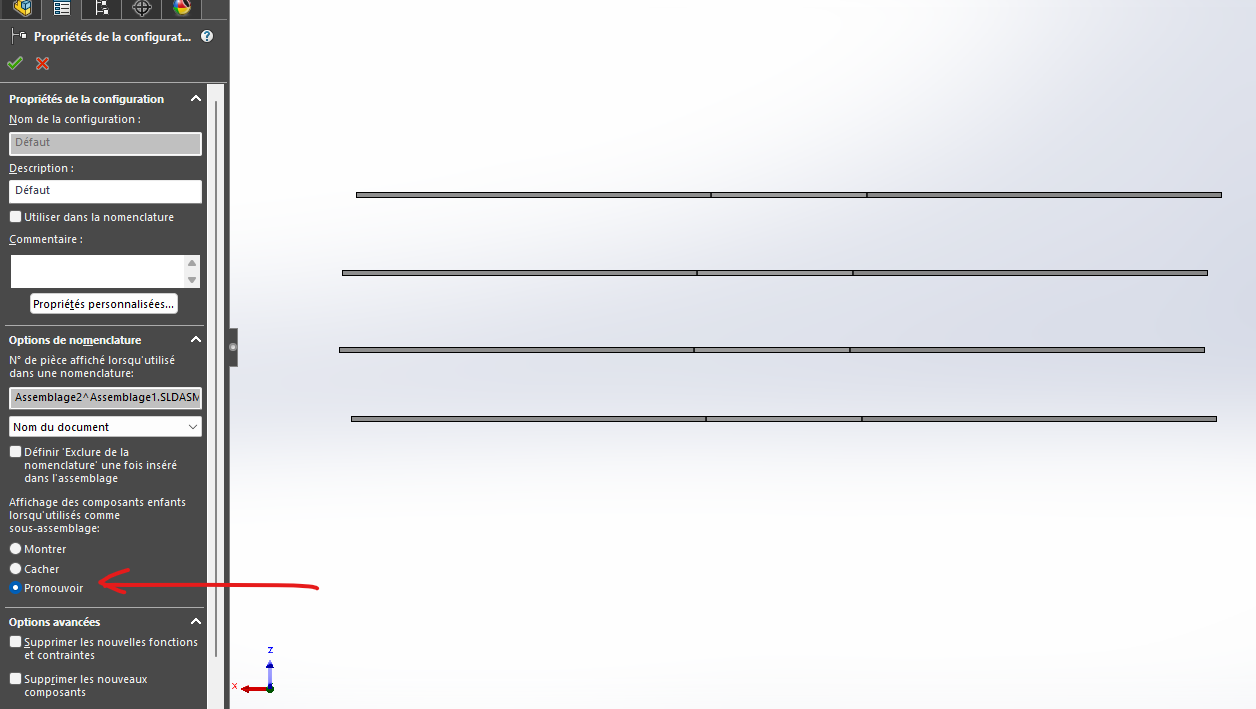

Option Promouvoir un assemblage = Cela indique que le sous assemblage n’existe plus, mais les pièces qu’il contient remontent d’un niveau. Si ta nomenclature est paramétrée au 1er niveau uniquement, tu verras les pièces de ton sous assemblage promut dans ta nomenclature
Cas non promu du sous assemblage (voir ci-dessous). Graphiquement mes pièces sont toujours visibles dans mon assemblage principal, mais ma nomenclature montre le sous assemblage comme une pièce.
Cas sous assemblage promu
L’assemblage a disparu mes ce qu’il contient est remonté au 1er niveau
Cacher dans la configuration du sous assemblage. Cache les composants enfants dans une nomenclature, même s’ils sont affichés dans Type de nomenclature. Le sous-assemblage apparaît comme un article unique dans la nomenclature que tu sois au premier niveau ou pièce uniquement.

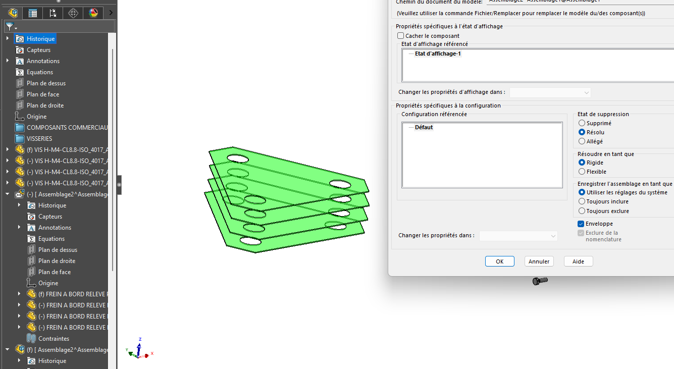

Enveloppe= Cette option te permet de créer des environnements par exemple, et te permet d’exclure de la nomenclature rapidement des éléments indésirables. ils apparaissent vert/transparent.

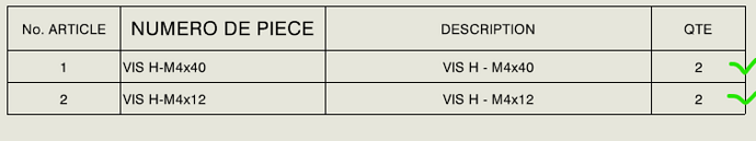

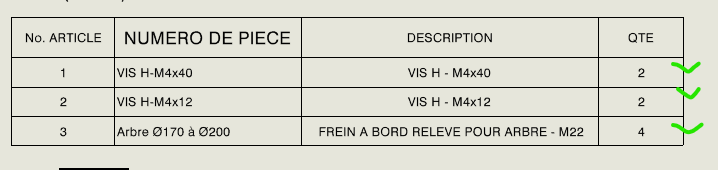

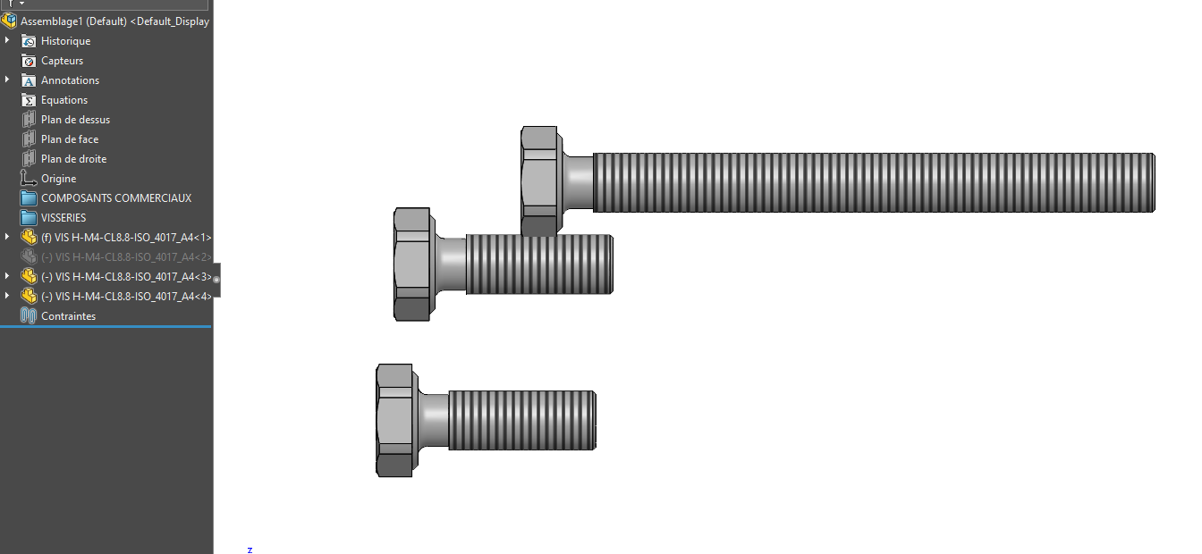

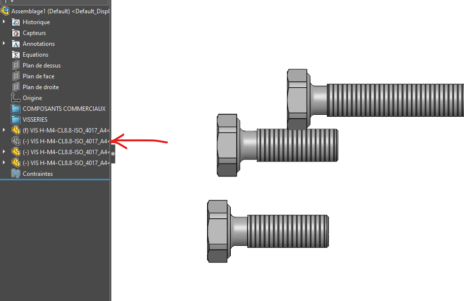

je viens d’essayer avec un nouvel assemblage dans le quel je n’appel qu’une seul pièce, aucune répétition rien du tout et voici la quantité qu’il m’affiche
pour info
Quand j’utilise la fonction « visualisation de l’assemblage », les quantité sont bonnes

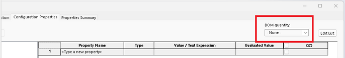

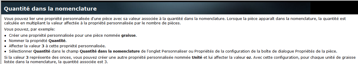

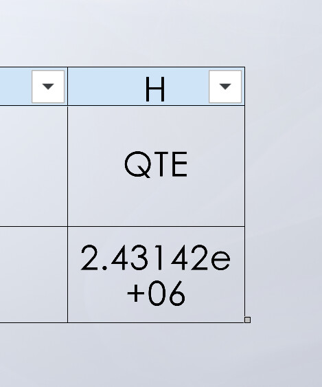

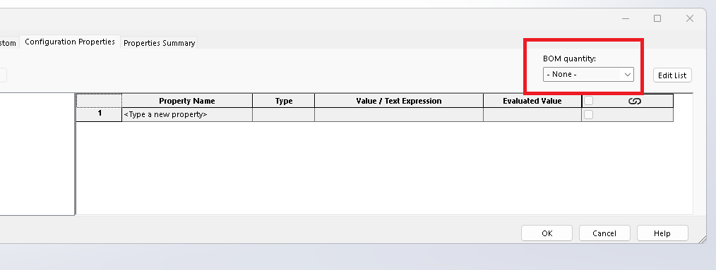

Attention à l’utilisation du paramètre QTE dans les propriétés:
Selon le type de composant il oscille entre des quantité réelles, des mètres linéaires (pour les mécanosoudés) ect…bref ce n’est pas forcément stable.
C’est probablement ce qui te donne des valeurs exubérantes du style QTE=2.431e+06 …

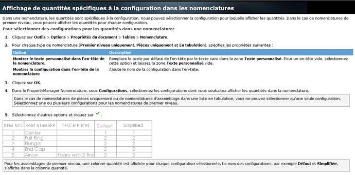

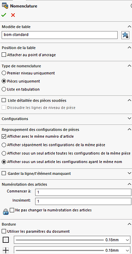

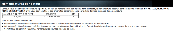

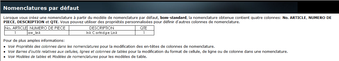

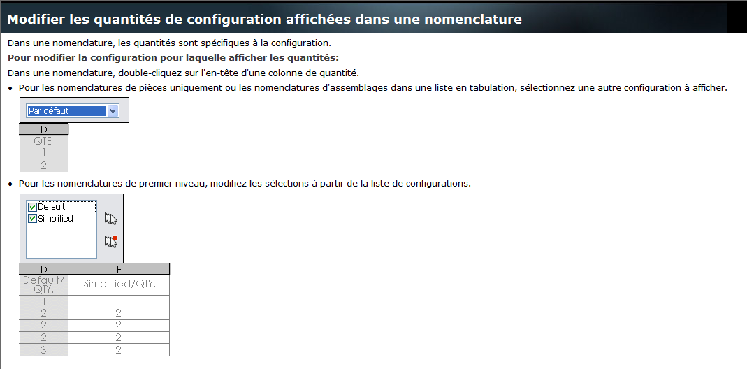

Normalement à la création d’une nouvelle table de nomenclature (voir les tables par défaut proposées par Solidworks), la colonne « Quantité » est déjà présente (sans rapport avec QTE ci-dessus, sauf si ce paramétre à été « forcé » sur un composant) Dans ce cas les Quantité affichées sont celles retrouvées dans « visualisation de l’assemblage ».

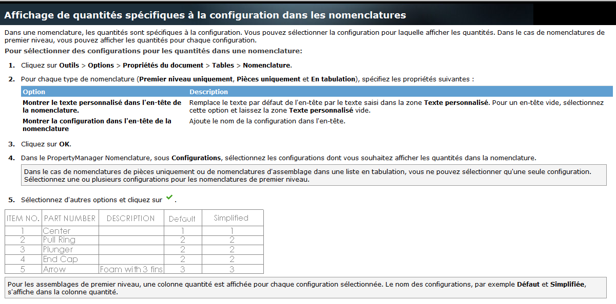

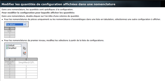

Il faut cependant faire attention aux configurations et au mode de regroupement :
Désolé pour les captures écran de l’aide de Solidworks, ce sont celles de l’aide en local, Solidworks semble tenter de réunifier/reconstruire leur aide en ligne (web) mais ce n’est pas très au point…
En complément:
Merci a tous pour votre aide j’ai enfin réglé mon problème il devais y’avoir un bug dans mes propriété de configuration car en les supprimant et les recréant (à l’identique) les quantités ont étaient corrigés et je n’ai plus ce problème
