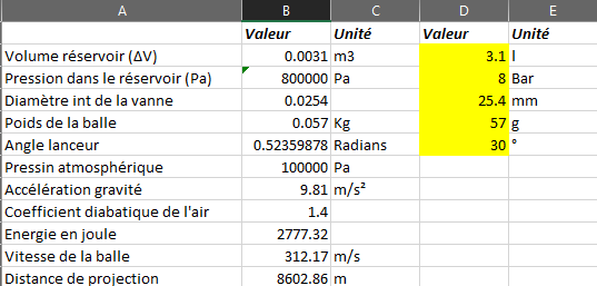

1er calcul à 8 bars sans prise en compte de la résistance de l’air 8603m…

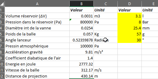

Avec quelques ajustement (trainée de l’aire) cela semble plus réaliste mais me semble encore très élevé, voir même très peu probable:
Lanceur.xlsx (9,7 Ko)
Il y a sûrement un loup quelque part, ou des paramètres de négligé.

Pour avoir téléchargé ton fichier excel, je vois que le diamètre de passage de la vanne n’intervient nul part… :thinking:
Non il y avait bien un autre calcul (plus compliqué avec) mais le résultat était le même (à quelques chose près)
Chat GPT le néglige car si le passage n’est pas trop restrictif cela ne change apparemment pas grand chose.
Si quelqu’un avec une intelligence non artificiel arrive à m’en dire plus, je suis preneur! :rofl: :rofl: :rofl:

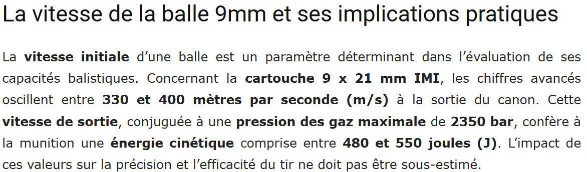

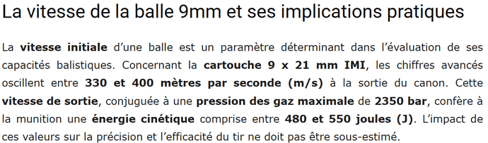

Sceptique sur les calculs :thinking: voilà ce que j’ai glané sur le web.

dans le tableur, je ne vois aucun sin/cos de l’angle de tir/lancé?
Pas de mistral en Bretagne (ni vent ou pluie d’ailleurs :crazy_face:), sinon je m’inquiète fortement du réchauffement climatique! :rofl:
Regarde dans distance de projection, il est bien pris en compte avec SIN(2*B6)
