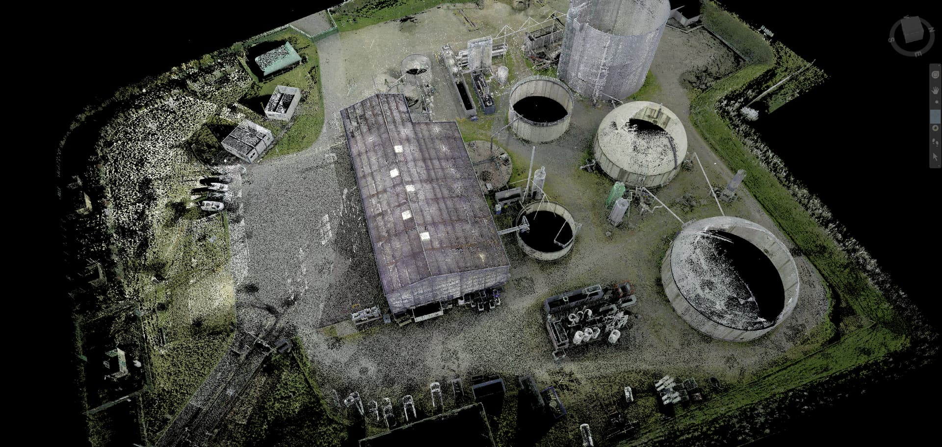

Nous avons un scan 3D avec un nuage de point (des millions surement
) au format .rcp et nous souhaitons pouvoir l’exploiter pour reconstruire des surfaces et/ou volumes.
Nous utilisons au quotidien, dans notre entreprise, les logiciels Solidworks, AutoCad LT et Navisworks.
Navisworks nous permets d’ouvrir le scan .rcp, de le visualiser et même de pourvoir prendre des mesures mais c’est tout. (image ci-dessus)
