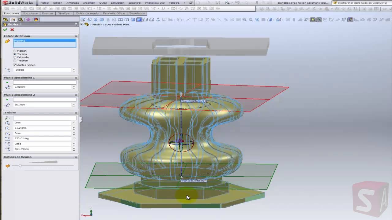

Bonjour
Je vous propose un tuto sur la fonction flexion que j’avais fait il y a quelques années (pouf pouf pouf)
Cordialement
PS : Salut les amis :smiley: :sunglasses: :cowboy_hat_face:
3 « J'aime »
