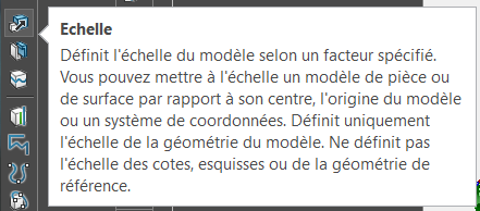

bonjour, on peut le faire avec la fonction mettre à l’échelle si on ne veut pas refaire le travail…

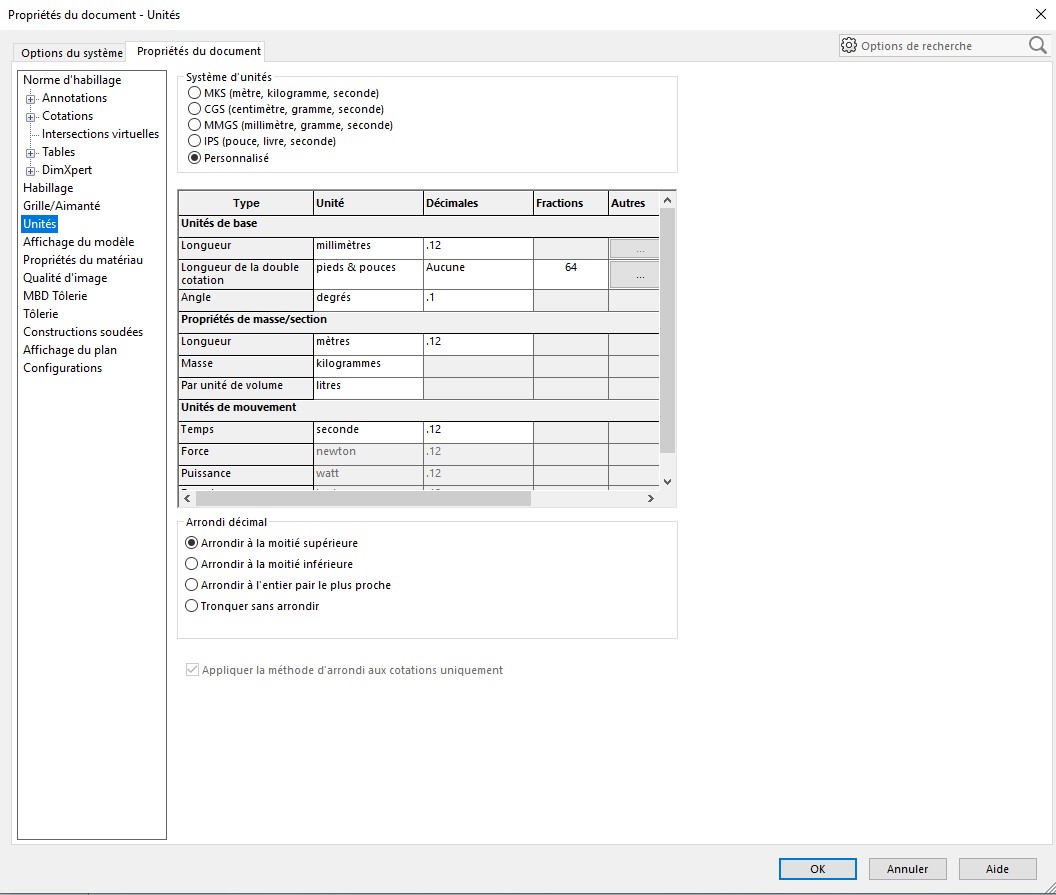

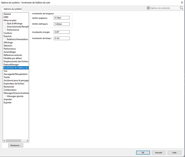

Bonjour diiity,
Il faudrait aussi régler et vérifier les options des unités, si ça été déréglé.
Bon courage,
AR.

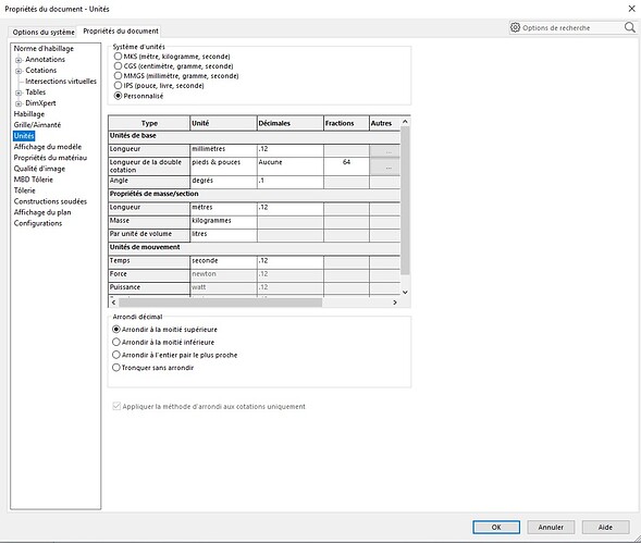

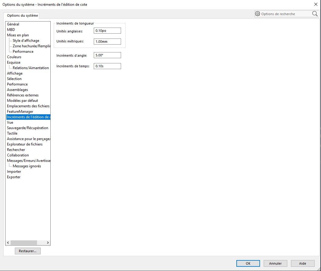

Merci les gars pour votre intervention.
Les unités sont bien paramétrés, c’est certainement une erreur de manip de ma part.
L’échelle est trop petite, 0.001, j’ai des problèmes de zoom dans ce cas.
