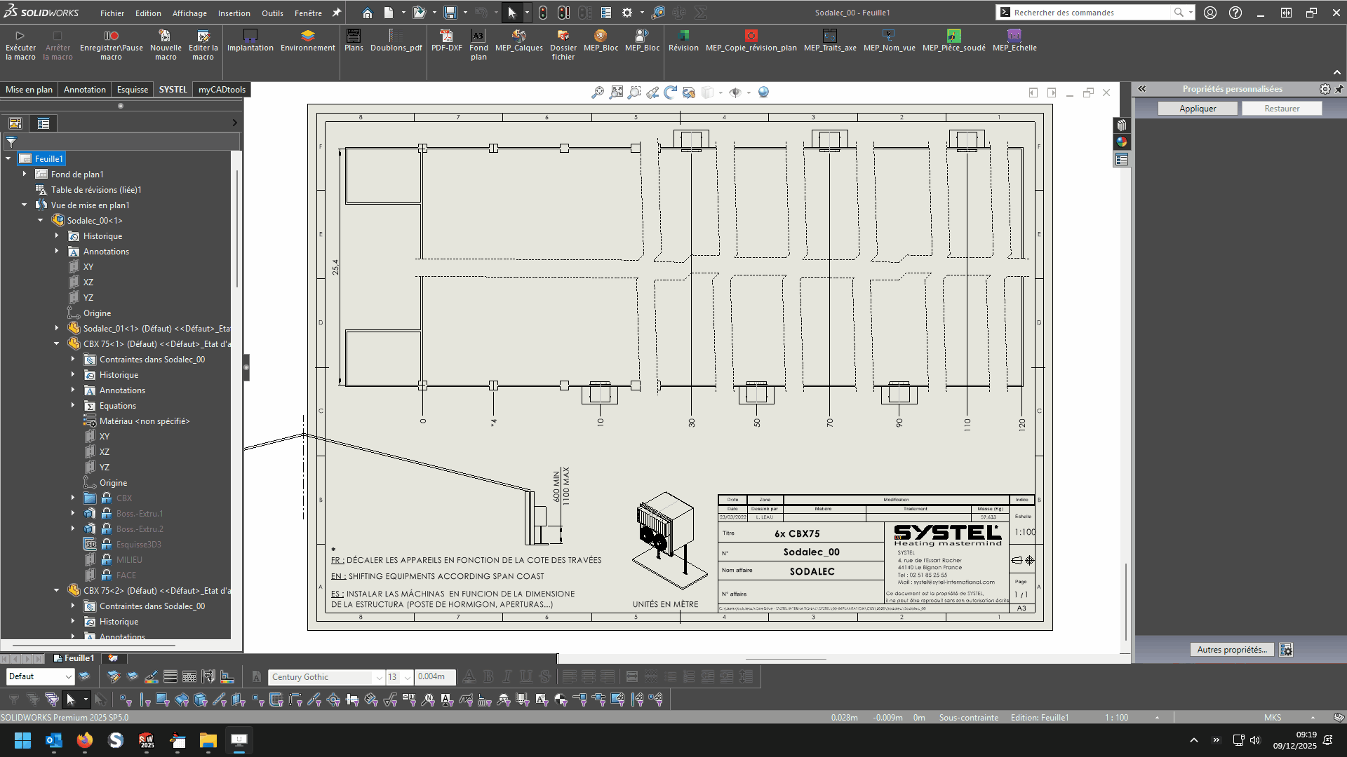

Makronotierte Zeichnung
Ich habe ein Makro, um Anmerkungen schnell in eine Ebene einzufügen, mir fehlt die Position wie per Drag-and-Drop, die ich nicht finde, also suche ich nach der X-Y-Position wie in der Solidworks-Taskleiste

Ich möchte die Position des Cursors auf dem Klick in einer Ebene erfassen
zum Beispiel habe ich ein UserForm2, das ich in Non-Modal verwenden wollte, auf das Blatt klicken, die X- und Y-Position visualisieren, die Koordinaten validieren und verwenden

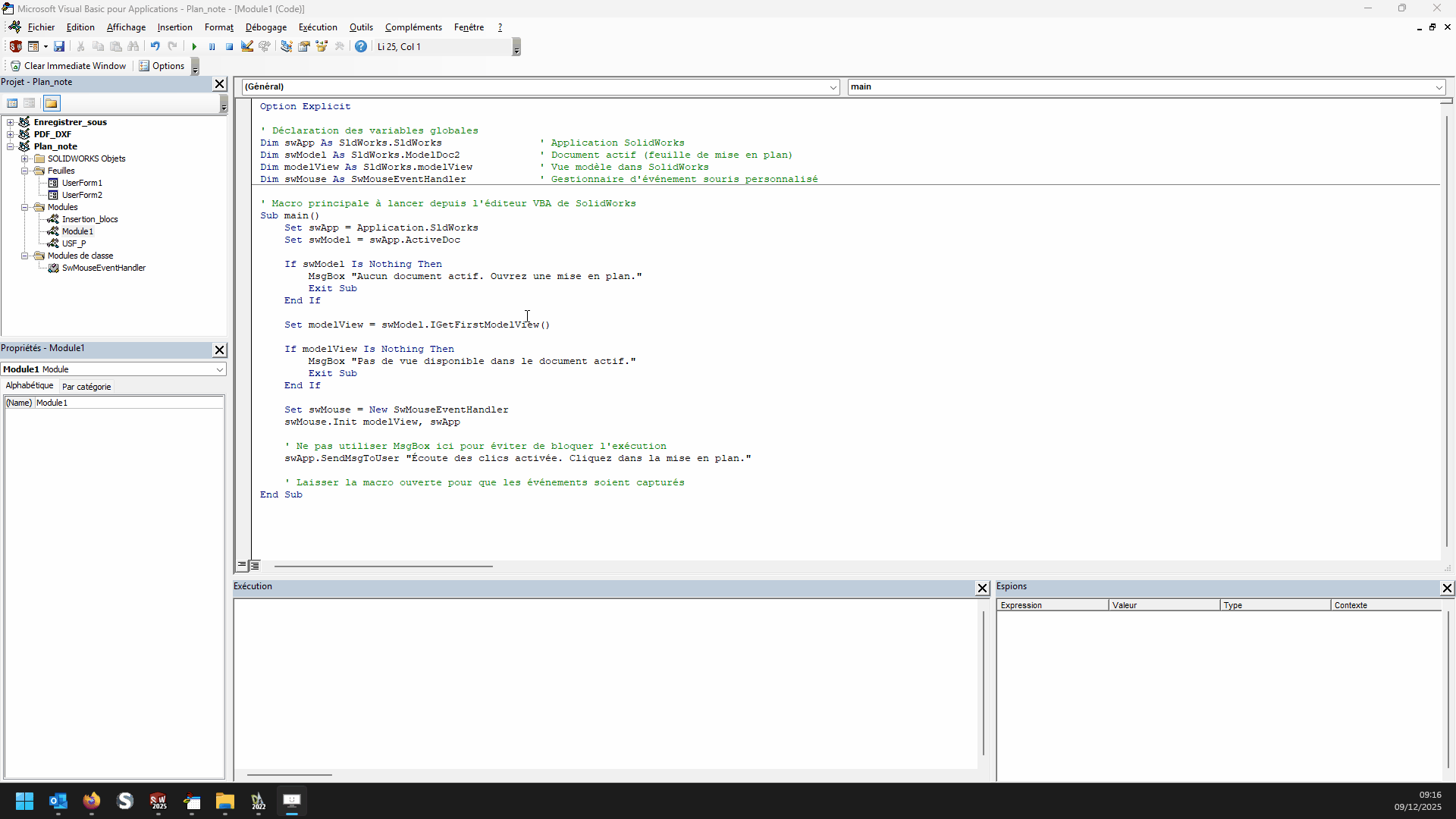

Arg, so einfach ist das nicht... aber ich glaube, ich bin fast da:
In einem Modul:
Option Explicit
' Déclaration des variables globales
Dim swApp As SldWorks.SldWorks                ' Application SolidWorks
Dim swModel As SldWorks.ModelDoc2             ' Document actif (feuille de mise en plan)
Dim modelView As SldWorks.modelView           ' Vue modèle dans SolidWorks
Dim swMouse As SwMouseEventHandler            ' Gestionnaire d'événement souris personnalisé
' Macro principale à lancer depuis l'éditeur VBA de SolidWorks
Sub main()
    Set swModel = swApp.ActiveDoc
    If swModel Is Nothing Then
        MsgBox "Aucun document actif. Ouvrez une mise en plan."
        Exit Sub
    End If
    Set modelView = swModel.IGetFirstModelView()
    If modelView Is Nothing Then
        MsgBox "Pas de vue disponible dans le document actif."
        Exit Sub
    End If
    Set swMouse = New SwMouseEventHandler
    swMouse.Init modelView, swApp
    ' Ne pas utiliser MsgBox ici pour éviter de bloquer l'exécution
    swApp.SendMsgToUser "Écoute des clics activée. Cliquez dans la mise en plan."
    ' Laisser la macro ouverte pour que les événements soient capturés
End Sub
und in einem Klassenmodul namens " SwMouseEventHandler ":
' Initialisation : affecte la vue, l'application et récupère l'objet souris
Public Sub Init(mv As SldWorks.modelView, sw As SldWorks.SldWorks)
    Set pModelView = mv
    Set pSwApp = sw
    ' Récupération de l'objet souris lié à la vue modèle
    Set pMouse = pModelView.GetMouse()
End Sub
' Gestionnaire d'événement appelé à chaque clic gauche de souris
Private Function pMouse_MouseLBtnDownNotify(ByVal ix As Long, ByVal iy As Long, ByVal wParam As Long) As Long
    ' Affiche les coordonnées brutes du clic reçues
    pSwApp.SendMsgToUser "Clic détecté - Coordonnées écran brutes: x=" & ix & ", y=" & iy
    Dim mt As SldWorks.MathTransform      ' Transformation inverse de la vue
    Dim pt As SldWorks.MathPoint          ' Point mathématique initial
    Dim coords(2) As Double               ' Tableau 3D pour coordonnées écran
    Dim newCoor As Variant                ' Tableau contenant coordonnées transformées
    ' Obtention de la transformation inverse de la vue (écran -> coordonnées modèle)
    Set mt = pModelView.Transform.IInverse()
    ' Préparation du tableau avec coordonnées écran du clic (x, y, 0)
    coords(0) = ix
    coords(1) = iy
    coords(2) = 0
    ' Création d'un point mathématique dans le système écran
    Set pt = pSwApp.GetMathUtility.CreatePoint(coords)
    ' Transformation des coordonnées écran en coordonnées modèle (locales)
    Set pt = pt.IMultiplyTransform(mt)
    ' Récupération du tableau des coordonnées transformées
    newCoor = pt.ArrayData
    ' Indiquer que l'événement a été traité
    pMouse_MouseLBtnDownNotify = 1
End Function

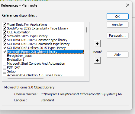

Vielleicht eine Referenz zum Aktivieren, das funktioniert bei mir nicht, SW2025

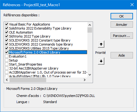

Keine besondere Aktivierung (zumindest nichts Ungewöhnliches): (Solidworks 2022)
