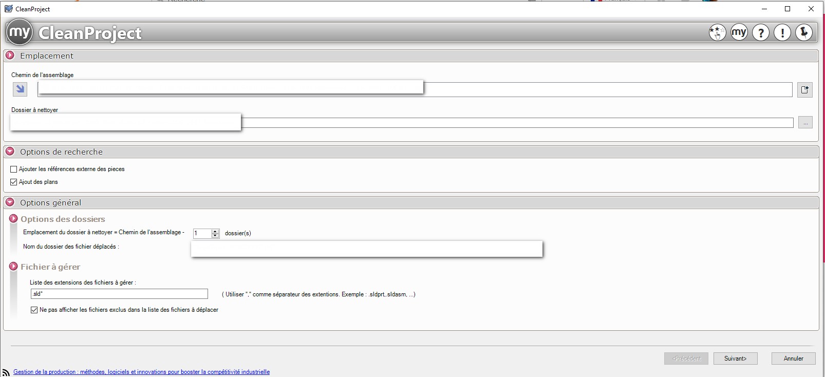

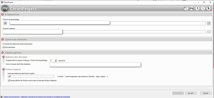

Bonjour Nicolas_PECHBERTY,
Il exite quelque pour cela, mais il faut avoir MyCAD tool, « Clean projet ».=>
Et cela mets au minimum moins d’un seconde pour faire le ménage dans ton assembla, projet…
C’est à dire que cela déplace dans un autre répertoire (que tu nommes), toutes pièces, assemblages, sous assemblages, qui n’est pas utilisé dan ton affaire ou projet. ensuite du supprime ce répertoire nommé.
Voilà, bon courage.
AR.
3 « J'aime »
